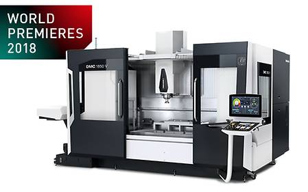

DMC 1850 V
DZIĘKI STABILNEMU ŁOŻU OBRABIARKI I MOŻLIWOŚCI ZASTOSOWANIA OPCJONALNEGO WRZECIONA 288 Nm, DMC 1850 V JEST IDEALNYM NARZĘDZIEM DO WYDAJNEJ OBRÓBKI ZGRUBNEJ
NHX 4000
DMC 1850 V ZALETY
  • Jednoczęściowe łoże obrabiarki do obróbki zgrubnej, z momentem obrotowym do 288 Nm
  • Dostępne wrzeciona: inlineMASTER, speedMASTER i powerMASTER, prędkość obrotowa: do 20.000 obr / min, moment obrotowy: do 288 Nm
  • 36-miesięczna gwarancja na wszystkie wrzeciona serii MASTER, bez ograniczenia godzin pracy
  • Powierzchnia stołu: 2.160 × 750 mm do obróbki dużych detali o wadze do 3.000 kg lub bezobsługowej obróbki wielu mniejszych elementów
  • Dokładność pozycjonowania 5 μm i termiczna stabilność z systemem chłodzenia i systemem pomiarowym
    smartSCALE firmy MAGNESCALE
  • CELOS ze sterowaniem SIEMENS lub CELOS z HEIDENHAIN (TNC 640)
