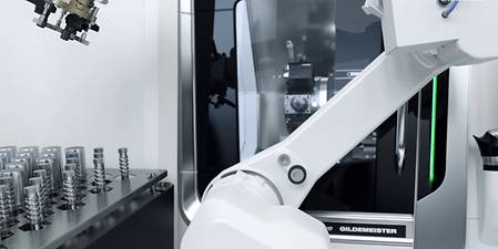

Robo2Go 2nd GENERATION FOR THE CLX
Robo2Go 2-GIEJ GENERACJI DLA OBRABIAREK SERII CLX
ZALETY
  • Przenoszenie detali o średnicy do ø 170 mm
  • Trzy wykonania: nośność 10 / 20 / 35 kg*
  • Sterowanie wsparte na dialogu, bez konieczności znajomości języka programowania
  • Modułowa konstrukcja chwytaka, chwytak wewnętrzny i zewnętrzny w wersji standardowej (do wyboru)
  • Dla wszystkich obrabiarek serii CLX ze sterowaniem SIEMENS lub FANUC
* dostępne dla CLX 450 / 550

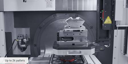

RPS – ROTARY PALLET STORAGE
RPS – ROTARY PALLET STORAGE (OBROTOWY MAGAZYN PALET)
  • Obrotowy magazyn palet z dodatkowymi 5, 14 lub 21 paletami, łącznie max. 23 palet
  • Max. wymiary palety: 500 × 500 mm, max. waga palety: 700 kg
  • Max. wymiary detalu: ø 800 × 1.000 mm
