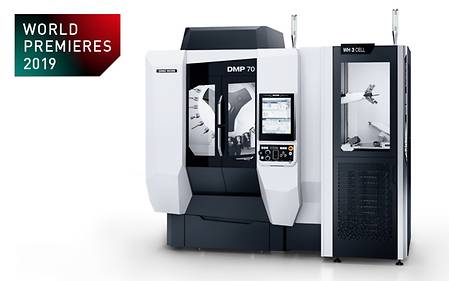

DMP 70
PIONOWE CENTRUM OBRÓBKOWE HIGH-SPEED DO PRODUKCJI SERYJNEJ
DMP 70
  • Detale o wadze do 400 kg, powierzchnia ustawcza: < 4,3 m², X / Y / Z = 700 × 420 × 380 mm
  • 5-osiowa obróbka symultaniczna ze stołem Direct Drive: do 100 kg*
  • Wrzeciono Inline z 10.000 obr / min i 78 N m w wersji standardowej, opcjonalnie 24.000 obr / min, i 12 Nm lub 20 Nm (BT 30, SK 30*)
  • Optymalne przygotowanie pod automatyzację, możliwość podłączenia od strony lewej, prawej lub z przodu
  • Dokładność pozycjonowania 5 μm dzięki bezpośrednim systemom pomiarowym MAGNESCALE
  • Przyspieszenie do 2 g gwarantujące najkrótsze czasy wymiany narzędzia „od wióra do wióra” wynoszące 1,5 sek
  • 15- lub 25*-pozycyjny magazyn narzędzi toolSTAR*
  • Konstrukcja gwarantująca bezpieczną produkcję: pochyłe osłony w przestrzeni roboczej, centralnie ułożony transporter wiórów*, drzwi zabudowane wewnątrz i centralna konserwacja od tyłu obrabiarki
*opcja
WH 3 CELL DLA DMP 70
  • Magazyn dla detali o wadze do 5,5 kg (pojedynczy chwytak), podwójny chwytak do 3 kg
  • Max. wymiary detali: 300 × 200 mm
  • Max. wysokość detalu: 50 lub 100 mm (w zależności od nośnika)
  • 8-lub 15-pozycyjny nośnik narzędzi z powierzchnią użytkową 515 × 315 mm i wagą załadunku 20 kg
