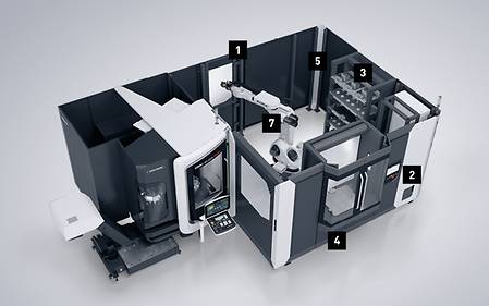

WH FLEX KONFIGURACJA PODSTAWOWA
WH FLEX BASIC CONFIGURATION
WYPOSAŻENIE
1. Osłony bezpieczeństwa z drzwiami
2. Panel sterowania z ekranem dotykowym
3. Regał podstawowy
4. Podstawowe stanowisko uzbrajania
5. Moduł chwytaków
6. Szafa sterownicza
7. Robot KUKA KR60
8. Palety
+ Bazowy program komórkowy
DANE TECHNICZNE
Powierzchnia ustawcza: 4 520 × 4 115 mm (bez obrabiarek)
Maksymalne obciążenie: 60 kg
Promień działania robota: 2 429 mm
Regał podstawowy
Podstawowe stanowisko uzbrajania dla palet 800 × 600 mm

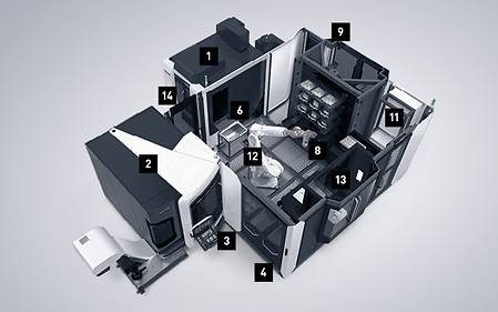

WH FLEX EMO
WH FLEX EMO SHOWCASE
WYPOSAŻENIE
1. DMP 70
2. DMU 40 eVo
3. Szuflada NiO
4. Szuflada SPC
5. Stacja referencyjna
6. Stacja czyszczenia
7. Aktywna stacja chwytająca / obracająca
8. Chwytaki podwójne
9. Regał obrotowy
10. Manipulator obrotowy
11. Szafa sterownicza
12. Robot KUKA KR 150
13. Obrotowe stanowisko uzbrajania
14. Osłony bezpieczeństwa z drzwiami
+ Basic cell software
+ Grid programming
DANE TECHNICZNE
Powierzchnia ustawcza: 5 288 × 4 562 mm (bez obrabiarek)
Maksymalne obciążenie: 150 kg
Regał obrotowy
Obrotowe stanowisko uzbrajania z dwoma stanowiskami do palet
Manipulator

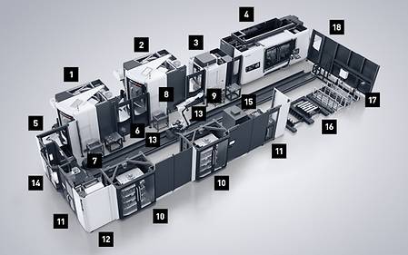

WH FLEX LINIE
WH FLEX LINE
WYPOSAŻENIE
1. DMU 60 eVo
2. DMU 80 eVo
3. CMX 800 V
4. CTX beta 2000
5. Szuflada NiO / SPC
6. Pasywna stacja referencyjna (3×)
7. Stacja czyszczenia (3×)
8. Aktywna stacja chwytająca / obracająca
9. Chwytaki podwójne
10. Regał obrotowy (2×)
11. Manipulator obrotowy (2×)
12. Szafa sterownicza
13. Robot KUKA KR 300
14. Obrotowe stanowisko uzbrajania
15. Laserowe urządzenie znakujące
16. Magazyn palet
17. Skaner
18. Osłony bezpieczeństwa z drzwiami
+ Grid programming
DANE TECHNICZNE
Powierzchnia ustawcza 20 000 × 6 000 (bez maszyn)
Regał obrotowy z pięcioma półkami
