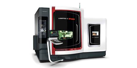

LASERTEC 65 3D hybrid
The LASERTEC 65 3D hybrid combines the flexibility of additive component manufacturing with the precision of machining thus enabling the generative manufacture of complete components in finished part quality.

Od wielu lat przedsiębiorstwa Schaeffler i DMG MORI blisko współpracują ze sobą w ramach długofalowego i owocnego partnerstwa. Niedawno grupa DMG MORI uhonorowała przedsiębiorstwo Schaeffler Technologies AG & Co. KG nagrodą „Partner Award 2017”. Obie firmy jednoczą swoje atuty innowacyjności i przyczyniają się do wzajemnego zwiększania efektywności i optymalizacji procesów. Z tego powodu przedsiębiorstwo Schaeffler zawsze stawia na przyszłościowe technologie. Schaeffler już wykorzystuje metodę wytwarzania generatywnego z użyciem tworzyw sztucznych i drukarek 3D, a także technologię łoża proszkowego do budowy prototypów, produkcji małoseryjnej oraz budowy narzędzi i uchwytów specjalnych. W najnowszym wspólnym projekcie partnerzy pracują nad rozwojem procesów wytwarzania przyrostowego komponentów łożysk tocznych z materiałów gradientowych, w małych partiach, metodą napawania laserowego. Obrabiarka LASERTEC 65 3D hybrid od DMG MORI od maja 2017 r. wykorzystywana jest tu jako podstawowa maszyna. Asortyment producenta obrabiarek obejmuje najważniejsze procesy wytwarzania generatywnego, dzięki którym grupa DMG MORI zdobyła pozycję dostawcy pełnego zakresu usług oraz kompleksowego asortymentu zarówno w produkcji przyrostowej komponentów metalowych, jak i obróbce wykończeniowej metali – może się także pochwalić zasięgiem globalnym.
Schaeffler rozszerza własny obszar wytwarzania przyrostowego o metodę łoża proszkowego po raz pierwszy z użyciem obrabiarki LASERTEC 65 3D hybrid od DMG MORI, która posłuży do produkcji komponentów z materiałów metalowych. Wysoki wskaźnik przyrostu oraz wysoki stopień elastyczności materiałów stanowiły aspekty, które znacząco wpłynęły na decyzję. Ponadto zintegrowana 5-osiowa obróbka symultaniczna umożliwia produkcję komponentów w najwyższej jakości gotowego produktu w jednym mocowaniu, w czym Schaeffler zauważa ogromny potencjał odnośnie do produkcji seryjnej.

Obrabiarka LASERTEC 65 3D hybrid jest wyposażona w dwa podajniki proszku i oferuje możliwość ukierunkowanej kontroli zmiany jednego materiału na inny podczas procesu napawania laserowego. W ten sposób otrzymuje się materiały gradientowe z płynnym przejściem między różnymi właściwościami. Odporność na obciążenia i twardość materiału można w trakcie procesu napawania regulować oraz optymalizować zgodnie z określonymi wymaganiami w poszczególnych zastosowaniach.
