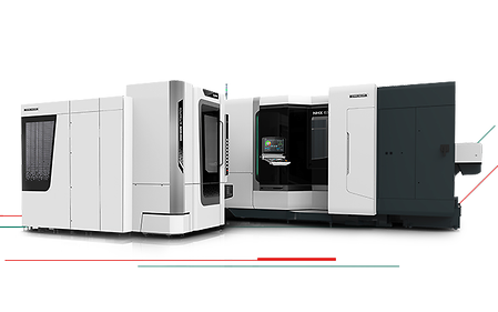

CPP
CPP (6 stations) with NHX6300
Najważniejsze informacje
  • 1-warstwowe rozwiązanie dla palet zbiorczych w wielu możliwych konfiguracjach do zautomatyzowanej, bezobsługowej instalacji, dopasowane do obiektu klienta:
    • układ prostoliniowy (S) lub układ prostopadły (R)
    • Do 29 palet i 2 stanowisk uzbrajania / do 4 centrów obróbczych (na zamówienie)
  • Łatwa obsługa za pomocą sterownika obrabiarki ze zintegrowanym menadżerem palet
  • Opcjonalnie dostępny własny sterownik komórkowy DMC MORI „MCC LPS III”
  • MCC LPS III jest dodawany z drugiej obrabiarki domyślnie w jednym CPP
  • Oszczędność miejsca, automatyzacja przy niskich kosztach
  • Połączenie z różnymi opcjami
Dane techniczne
Obrabiany przedmiot
Maksymalna masa obrabianego przedmiotu (kg)
Maksymalna wielkość obrabianego przedmiotu (mm)
Wydajność
Maksymalna liczba stacji (palety)
NHX 5500 2.
400
Ø630xH900
5-12
NHX 5500 2.
500 (700)
Ø800xH1000
5-12
NHX 5500
700
Ø800xH1100
5-12
NHX 6300
1500
Ø1050xH1300
5-12
NHX 8000
2200
Ø1450x1450
5-12
NHX 10000
3000
Ø2000x1600
6
Obrabiarki
CPP 5 (S) / 7 (S) / 9 (S) / 11(S): NHX 4000 2nd , NHX 5000 2nd, NHX 5500, NHX 6300, NHX 8000
CPP 6(R) / 8(R) / 10 (R) / 12 (R): NHX 4000 2nd , NHX 5000 2nd, NHX 5500, NHX 6300, NHX 8000, NHX 10000
CPP - Carrier Pallet Pool
