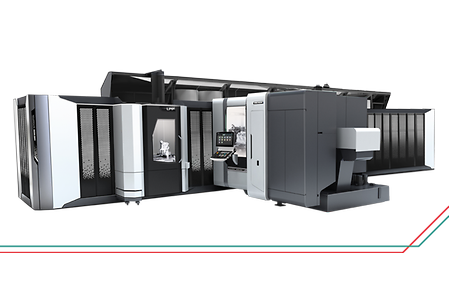

Zaawansowany system do wysokiej wydajności produkcji
NHX 6300 z LPP (12 półek i 1 stacja)
Najważniejsze informacje
  • Obsługa przedmiotów obrabianych do ø 3400 mm, długości 2000 mm i masie do 10 000 kg
  • Najbardziej elastyczny, wielowarstwowy system magazynowania palet z maksymalnie 8 maszynami, 99 paletami i 5 stacjami uzbrajania (możliwość 10 maszyn i 199 palet na zamówienie)
  • Możliwość obsługi do 3 różnych rozmiarów palet w jednym systemie (2 rozmiary palet maszynowych, 1 rozmiar palety materiałowej)
    • Dostępne 2 różne poziomy (standardowy, zaawansowany) sterownika komórkowego
    • Narzędzia do monitorowania i zarządzania dla wszystkich istotnych obszarów (planowanie, części, mocowanie, oprzyrządowanie itp.)
    • Możliwa integracja z siecią klienta / przepływem pracy
  • Opcja do zarządzanie narzędziami
