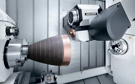

Elastyczność dzięki połączeniu procesu obróbki tokarskiej z produkcją przyrostową dla elementów 3D w jakości końcowej
  • Duże części do Ø 660 mm, 660 mm w Z (osiowo) lub do Ø 545 mm, 1500 mm w Z (promieniowo)
  • 5-osiowe nakładanie materiału przez dyszę współosiową dla równomiernego rozprowadzania proszku, niezależnie od kierunku spawania metodą napawania laserowego
  • Produkcja przyrostowa metali i materiałów reaktywnych, takich jak Ti-6Al-4V (opcjonalnie)
Monitorowanie procesu i adaptacyjna kontrola procesu (pętla zamknięta)
  • Przyjazne dla użytkownika i specjalnie opracowane oprogramowanie z interfejsem użytkownika zorientowanym na operatora i integracją CELOS
  • Monitorowanie procesu w celu zapewnienia najwyższego bezpieczeństwa procesu i zarządzania jakością
  • Ciągły pomiar i monitorowanie procesu nawarstwiania laserowego, a także automatyczna regulacja mocy lasera w czasie rzeczywistym w celu uzyskania jednorodnej jakości części
Siemens NX: Kompletny hybrydowy CAD / CAM – Moduł do programowania addytywnego i subtraktywnego
  • Jeden pakiet oprogramowania dla całego łańcucha procesów (projektowanie, proces addytywny, obróbka subtraktywna, wykończenie)
  • Ekskluzywne strategie tworzenia LASERTEC – w pełni zintegrowane z oprogramowaniem CAD / CAM, w tym symulacja 3D obrabiarki i ruchów w celu zapobiegania kolizjom
  • Krótszy czas wejścia na rynek dzięki pełnej integracji zintegrowanego oprogramowania PLM
Całkowicie nowe możliwości w zakresie projektowania produktu
  • 5-osiowe napawanie laserowe w centrach obróbczych umożliwia tworzenie nowych produktów
  • Nowe funkcje części możliwe dzięki strategii naprzemiennego napawania i obróbki materiału
  • Poprawiona wydajność części dzięki nowym kombinacjom materiałów (np. miedź + inkonel)
  • Części z wewnętrznymi kanałami dla innowacyjnego, ulepszonego chłodzenia
