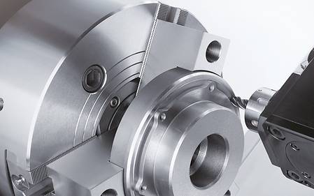

Technologia krawędzi skrawającej dla wysokiej sztywności i dokładności
  • Najnowsze wrzeciona własnej produkcji DDS (z napędem bezpośrednim) turnMASTER
  • Prowadnice w osi X dla najwyższej wydajności tłumienia drgań, oraz liniowe prowadnice osi Y i Z dla ulepszonej dokładności pozycjonowania
  • Liniały pomiarowe SmartSCALE dostępne w opcji: Zwiększona dokładność pozycjonowania
Wrzeciono turnMASTER o wysokiej wydajności i jakości
  • 3 lata gwarancji na wrzeciona turnMASTER
  • Napędzane wrzeciono naszej produkcji skonstruowane dzięki wieloletniej wiedzy technologicznej i know-how pozwala na wyjątkową obróbkę przy ciężkim skrawaniu która wymaga sztywności
  • Ulepszona struktura labiryntu wraz z częstym zastosowaniem chłodziwa o wysokim ciśnieniu
  • Zabezpieczenie przed chłodziwem oraz zwiększona żywotność wrzeciona
