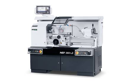

NEF 360 LZ
Idealna obrabiarka do szkoleń oraz produkcji konwencjonalnej
Obraz tematyczny NEF 360 LZ
Najważniejsze cechy
  • Wydajna, konwencjonalna, narzędziowa tokarka, wykonana zgodnie z normą DIN 8605
  • Wyposażenie uniwersalne, z możliwością zastosowania w każdym zakładzie
  • Bezstopniowa zmiana obrotów wrzeciona oraz posuwów za pomocą ekranu sterowania DMG MORI
  • Intuicyjna obsługa
  • Łożyskowanie wrzeciona głównego z odciążeniem paska do najwyższej dokładności
  • Szeroka gama wyposażenia związanego z bezpieczeństwem
  • Wysokiej jakości osłony pozwalające na odprowadzanie wiórów
  • Wyprodukowano w Niemczech
Obraz tematyczny
Dane techniczne
Przestrzeń robocza
Przelot nad łożem
360 mm
Przelot suportu
195 mm
Odległość między środkami, wg DIN 806
800 mm
Długość toczenia
800 mm
Rozstaw prowadnic łoża260 mm
Wrzeciono robocze
Głowica wrzeciona DIN 55027 (standard)Wielkość 5
Narzędzia
System narzędzi
Wielkość „B“
Konik z kółkiem ręcznym
Wysuw kła
110 mm
Średnica kła50 mm
Stożek DIN 228MK 3
Napęd
Zakres obrotów wrzeciona
do 4000 obr/min
DMG MORI WYŚWIETLACZ POZYCJI
  • 17" panel operatora z kolorowym monitorem
Nowość w DMG MORI: Tokarka konwencjonalna NEF 360 LZ! Dzięki wygodnemu wyposażeniu i najwyższej dokładności to obrabiarka idealna do celów szkoleniowych oraz uniwersalnego zastosowania w każdym zakładzie.
