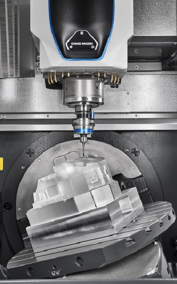

Obrabiarka ULTRASONIC 50 od DMG MORI, którą zaprezentowano na Dniach Otwartych w Pfronten, stanowi idealne rozwiązanie podstawowe przy podejmowaniu pierwszych kroków w świecie pięcioosiowej obróbki ULTRASONIC.
  • Najnowocześniejsza obrabiarka ULTRASONIC oparta na modelu DMU 50 3. generacji
  • Inteligentne oprogramowanie ULTRASONIC
    • Automatyczne wykrywanie częstotliwości i śledzenie częstotliwości (funkcje standardowe)
    • Możliwość indywidualnej optymalizacji strategii obróbki ze względu na regulację amplitudy i automatyczną regulację posuwu (opcjonalnie)
  • Najnowszej generacji system napędowy z amplitudami maksymalnie do ≤ 15 µm
  • Możliwa elastyczna konfiguracja
    • Szlifowanie metodą ULTRASONIC ceramiki i szkła
    • Obróbka frezarska ULTRASONIC materiałów kompozytowych wzmocnionych włóknami z systemem odsysania na sucho
  • Doskonała podstawowa maszyna do wspomaganej ultradźwiękowo obróbki dużych komponentów, oferująca znakomitą kombinację ceny i dokładności
Model ULTRASONIC 50 od DMG MORI stanowi doskonałą podstawową maszynę do wspomaganej ultradźwiękowo obróbki dużych komponentów, oferując wymagającym użytkownikom idealną kombinację ceny i dokładności. Pod względem technicznym DMG MORI nie wprowadziło żadnych cięć w modelu zaprezentowanym na wystawie wewnątrzzakładowej. Oparty na obrabiarce DMU 50 3. generacji model ULTRASONIC 50 gwarantuje wyższą sztywność statyczną i dynamiczną dzięki jednoczęściowemu łożu z nisko położonym środkiem ciężkości oraz solidnej konstrukcji. Najnowszej generacji układ napędowy i inteligentne oprogramowanie ULTRASONIC uzupełniają charakterystykę podstawowego modelu o wysokiej wydajności.
Model ULTRASONIC 50 umożliwia 5-osiową obróbkę kompletną z zastosowaniem technologii ULTRASONIC.
Solidna konstrukcja modelu ULTRASONIC 50 stanowi pierwszorzędną podstawę do obróbki złożonych detali z wysoką precyzją. W połączeniu z bezpośrednio napędzanymi przekładniami śrubowo-tocznymi, systemami bezpośredniego pomiaru drogi i kompleksowym chłodzeniem centrum obróbkowe ULTRASONIC osiąga niespotykany w tej klasie obrabiarek poziom precyzji. Nawet w wersji standardowej model jest wyposażony w zintegrowany stół uchylno-obrotowy NC o zakresie obrotu od -35 do +110°, co oznacza, że jest doskonale dostosowany do pięcioosiowej obróbki symultanicznej zaawansowanych komponentów o masie do 300 kg.
Zaawansowana technologia do obróbki ULTRASONIC
System napędowy w modelu ULTRASONIC 50 umożliwia amplitudy do ≤ 15 µm. Dzięki specjalnie dołączonej aplikacji ULTRASONIC CELOS APP do wizualizacji i regulacji parametrów technologii ULTRASONIC operator maszyny przez cały czas ma do dyspozycji istotne dane. Nawet w wersji standardowej model ULTRASONIC 50 jest wyposażony w funkcję wykrywania parametrów obróbki ULTRASONIC (UPD) oraz funkcję automatycznego dopasowania ULTRASONIC (UAT) służącą do automatycznego wykrywania częstotliwości i śledzenia częstotliwości. Dodatkowe opcjonalne funkcje oprogramowania umożliwiają optymalne wykorzystanie technologicznych zalet obróbki ULTRASONIC.
Elastyczna konfiguracja modelu ULTRASONIC 50 umożliwia zarówno szlifowanie metodą ULTRASONIC ceramiki i szkła, jak również pozwala na obróbkę frezarską ULTRASONIC materiałów kompozytowych wzmocnionych włóknami. Właśnie w tym celu zainstalowano specjalne systemy odsysające, umożliwiające obróbkę na sucho. Użytkownicy mogą zatem wybrać spośród szerokiej gamy materiałów.
