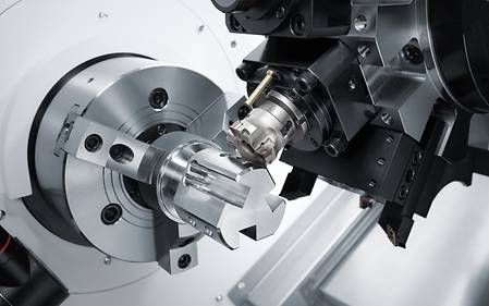

Obróbka frezarska
- Głowica rewolwerowa wyposażona w BMT (wbudowana napędzana głowica rewolwerowa)
- Wysokoobrotowe wrzeciono narzędziowe: 10 000 obr./min
Wysoka precyzja
- Precyzyjnie kontrolowane rzomieszczenie termiczne
- Precyzyjna, szybka wymiana głowicy rewolwerowej (opcja)
