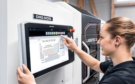

W celu sterowania parametrami w procesie z zastosowaniem łoża proszkowego DMG MORI opracowało we współpracy z INTECH oprogramowanie OPTOMET. Oprogramowanie to posiada algorytmy samokontrolujące i uczące się, które w ciągu kilku minut obliczają wszystkie wymagane parametry procesu SLM. W rezultacie można dowolnie obliczyć grubość warstw, co umożliwia szybszą, a tym samym bardziej produktywną konstrukcję. OPTOMET posiada również bazę danych materiałów, która umożliwia użytkownikom korzystanie z materiałów wszystkich producentów bez wcześniejszego  przetestowania. Otwarty system pozwala również na niezależne rozszerzenie tej bazy danych poprzez własne eksperymenty. OPTOMET umożliwia dostosowanie parametrów tak, aby właściwości materiału, takie jak twardość i elastyczność, porowatość można modyfikować lub optymalizować.
CELOS gwarancją optymalnych procesów w obróbce wstępnej i końcowej
Jako kompletne oprogramowanie do programowania CAM i sterowania obrabiarkami, CELOS uzupełnia łańcuch procesu za pomocą serii LASERTEC SLM. Dzięki jednolitej powierzchni obsługowej komponenty mogą być programowane poza obrabiarką i przesyłane do niej, przy minimalnym nakładzie czasu, niezależnie od ich złożoności. Dzięki sprawnemu przepływowi informacji i intuicyjnej obsłudze CELOS gwarantuje optymalne procesy obróbki wstępnej i końcowej wytwarzanych elementów. W rezultacie seria LASERTEC SLM z otwartym systemem pozwala na indywidualne dopasowanie wszystkich ustawień obrabiarki oraz parametrów procesu, nie ograniczając tym samym wyboru producenta materiału.

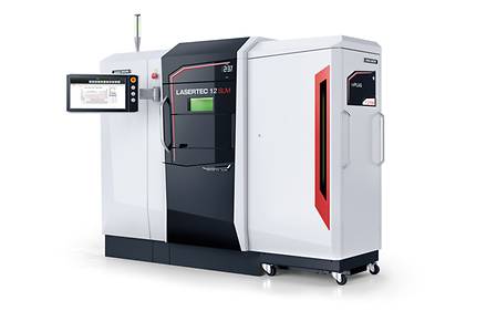

LASERTEC 12 SLM – czterokrotnie dokładniejsza
Precyzja podczas obróbki przyrostowej zależy zasadniczo od trzech parametrów: minimalnej średnicy ogniskowej, utrzymania minimalnej grubości warstwy i zmniejszenia maksymalnej wielkości ziarna proszku. Wszystkie te parametry zostały uwzględnione przez DMG MORI w procesie tworzenia nowego LASERTEC 12 SLM, a także nowej precyzyjnej obrabiarki do tworzenia ścianek o minimalnej grubości. Zastosowanie w LASERTEC 30 SLM 2-giej generacji sprawdzonego modułu proszkowego rePLUG, CELOS jako nieodłącznego rozwiązania software, otwartego systemu oraz ergonomicznego design sprawiają, że nowe technologie stanowią idealne dopełnienie portfolio DMG MORI w zakresie łańcucha procesów w ADDITIVE MANUFACTURING.
DMG MORI opracowało LASERTEC 12 SLM ze szczególnym naciskiem na precyzję. Minimalna średnica ogniskowa 35 μm w całym polu konstrukcyjnym pozwala na bardzo dokładną konstrukcję najmniejszych grubości ścianek – czterokrotnie dokładniejszych niż obecny standard przemysłowy. Dzięki zintegrowanemu bezpośredniemu systemowi pomiaru o rozdzielczości mniejszej niż 1 μm można uzyskać precyzyjną i powtarzalnie małą grubość warstwy. Zintegrowane stanowisko przesiewania zapobiega przedostawaniu się większych cząstek i aglomeratów do przestrzeni, bezpośrednio przed wprowadzeniem proszku. Wprowadzenie proszku w trakcie procesu odbywa się również bezpiecznie w atmosferze gazu ochronnego.
Pomimo optymalizacji zespołu precyzyjnie delikatnych struktur DMG MORI udało się zrealizować objętość 125 × 125 × 200 mm - największą w tej klasie dokładności. Ergonomiczna konstrukcja obrabiarki w Stealth Design odzwierciedla również to, co DMG MORI nieustannie śledzi i optymalizuje
przez wiele lat. Ciągła dostępność ważnych elementów sprawia, że praca z obrabiarką jest łatwa i wydajna. Ponadto, LASERTEC 12 SLM jest oparty na tej samej platformie, co LASERTEC 30 SLM 2-giej generacji, co sprawia, że nowa konstrukcja jest tak samo zwarta i współgra z konwencjonalnymi rePLUG, a także rePLUG reSEARCH. Poprzez szybką wymianę materiału, poniżej dwóch godzin, znacząco wzrasta produktywność LASERTEC 12 SLM.

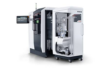

rePLUG reSEARCH zostało specjalnie zaprojektowane przez DMG MORI dla rozwoju materiałów. W przeciwieństwie do konwencjonalnego rePLUG, zamiast dużego zbiornika proszku z zamkniętym obwodem, zastosowany został oparty na butli system doprowadzania proszku dla części wymagających znacznie mniejszych ilości materiału. W ten sposób zapewnione jest proste czyszczenie systemu, które w przypadku znacznej liczby materiałów pozwala zaoszczędzić czas, a także zredukować ryzyko skażenia do minimum. W przypadku nadmiaru proszku jest on zbierany w butli, a następnie przesiewany na zewnątrz w celu ponownego użycia.

WYSOKO PRECYZYJNE SELEKTYWNE SPIEKANIE LASEROWE
LASERTEC 12 SLM ZALETY
  • Czterokrotnie bardziej dokładne niż aktualne standardy przemysłowe: średnica ogniskowa 35 μm
  • Największa przestrzeń w tej klasie precyzji: 125 ×125 ×200mm
  • Moduł proszkowy rePLUG – bezpieczna wymiana materiału w mniej niż dwie godziny

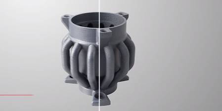

Obrobiony metodą przyrostową element zastępuje wiele połączonych ze sobą części wyprodukowanych konwencjonalnie
Selektywne spiekanie laserowe umożliwia STB obróbkę przyrostową bardzo złożonych elementów. „Zwłaszcza w przypadku nowych rozwiązań, technologia ta daje nam przewagę, ponieważ nie musimy produkować form do odlewania.” To opłaca się tylko przy większych seriach produkcyjnych. „Ponadto, oszczędzamy 90 % czasu.” Oprócz tego, technologia SLM posiada potencjał obróbczy, który znacznie przekracza możliwości klasycznej obróbki skrawaniem: „Wykonanie tak złożonej konstrukcji za pomocą tradycyjnej obróbki skrawaniem byłoby niemożliwe”, wyjaśnia Robert Riedel na podstawie stalowego korpusu, który po obróbce przyrostowej, mógłby być obrabiany tylko w niewielu miejscach. W ten sposób, za pomocą jednego elementu wytworzonego w procesie obróbki przyrostowej, można zastąpić kilka komponentów, powstałych podczas konwencjonalnej obróbki skrawaniem. „W takich przypadkach przewaga kosztowa jest dla klienta ogromna.”

rePLUG – MODUŁ PROSZKOWY UMOŻLIWIAJĄCY SZYBKĄ WYMIANĘ MATERIAŁU
  • Zautomatyzowane nanoszenie proszku i jego przechowywanie w atmosferze ochronnej
  • Jeden rodzaj materiału na rePLUG – dowolne rozszerzenie spektrum materiału dzięki modułowemu systemowi wymiany
  • Niezanieczyszczająca wymiana pomiędzy różnymi materiałami w < 2 godziny
  • Bezpieczne nanoszenie proszku dzięki zintegrowanemu obwodowi i zamkniętemu obiegowi materiału
  • Wzrost efektywności dzięki zintegrowanemu przygotowywaniu proszku
  • Duża autonomia procesu z wysoko wydajnym urządzeniem
    Duo-Filter
    (wymiana filtra bez przerywania procesu) i dużym zbiornikiem na proszek (bez potrzeby manualnego uzupełniania w trakcie procesu)
