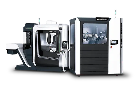

WH Cell – elastyczny system automatyki o dużej pojemności magazynowej
- Obiegowy system magazynowy jako rozwiązanie typu side-by-side w zamkniętej komorze.
- Indywidualne rozwiązania „pod klucz” o maksymalnej gęstości magazynowania detali.
- Rozbudowane i znormalizowane moduły do obsługi i opcje technologiczne.
- Programowanie systemu dostosowane do konkretnych detali i specjalne konstrukcje dostosowane do indywidualnych wymagań automatyki.
- Szybkie konfigurowanie programów i intuicyjna obsługa dzięki zarządzaniu typami i prostym strukturom programów.
Elastyczny modułowy system robotów dla ≥ 1 obrabiarki
- Koncepcja modułowa ze standaryzowanymi urządzeniami peryferyjnymi, np. myjącymi, pomiarowymi lub znakującymi
- Czas konfiguracji skrócony o 80 % dzięki modułowym i standardowym urządzeniom peryferyjnym i programom robotów
- Elastyczne dostosowanie do zmian w systemie, także po instalacji
- Prosta i łatwa obsługa za pomocą systemu sterowania MATRIS bez konieczności programowania.
- Obsługa detali do ø 200 × 200 mm, 1 × 20 kg lub 2 × 10 kg,
- Magazyn wysokiego składowania:
- 14, 20 i 26 palet: ø 150 × 200 mm, maks. 35 kg na paletę,
- 10 i 20 palet: ø 200 × 200 mm, maks. 75 kg na paletę,
- Ładowanie ponadwymiarowego oprzyrządowania w przypadku pionowego centrum obróbczego
- Dostępny dla 13 linii produktowych, np. NLX, NTX, NHX, DMU, NMV, eVo itp.
- Idealne do elastycznej produkcji od 50 do 200 detali / dobę,
- Ergonomiczna obsługa palet do maks. 40 palet,
- Rozmiar palety 400 × 400 mm,
- 150 kg wagi transferowej (detal wraz z paletą),
- Możliwość integracji procesów wtórnych takich jak usuwanie zadziorów i znakowanie,
- Dostępne dla CMX 50 U, CMX 70 U, DMU 50, DMU 65 monoBLOCK, CMX 600 V, CMX 800 V, CMX 1100 V.
