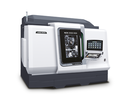

NZX 2500
Ogromna zdolność produkcyjna wyróżniająca się w obróbce wałów i kołnierzy
Najważniejsze informacje
Obróbka frezarska (opcja)
- Głowica rewolwerowa wyposażona w BMT (wbudowana silnikowa głowica rewolwerowa)
- Wysokoobrotowe wrzeciono narzędziowe: 10 000 obr./min
- Maksymalny moment obrotowy:40 N•m (29,5 ft・lbf) <3 min.> [opcja]
Wysoka sztywność
- Prowadnice są stosowane we wszystkich osiach
- Wysoka sztywność konika
- Lekki, a jednocześnie solidny korpus uzyskany dzięki analizie MES
Wysoka precyzja
- Bezpośredni układ pomiarowy o wysokiej rozdzielczości (opcja)
- Zwiększona dokładność obróbki dzięki termostabilnej strukturze
Niezawodność
- Wyrafinowana struktura labiryntowa wrzeciona
- Znakomite usuwanie wiórów
