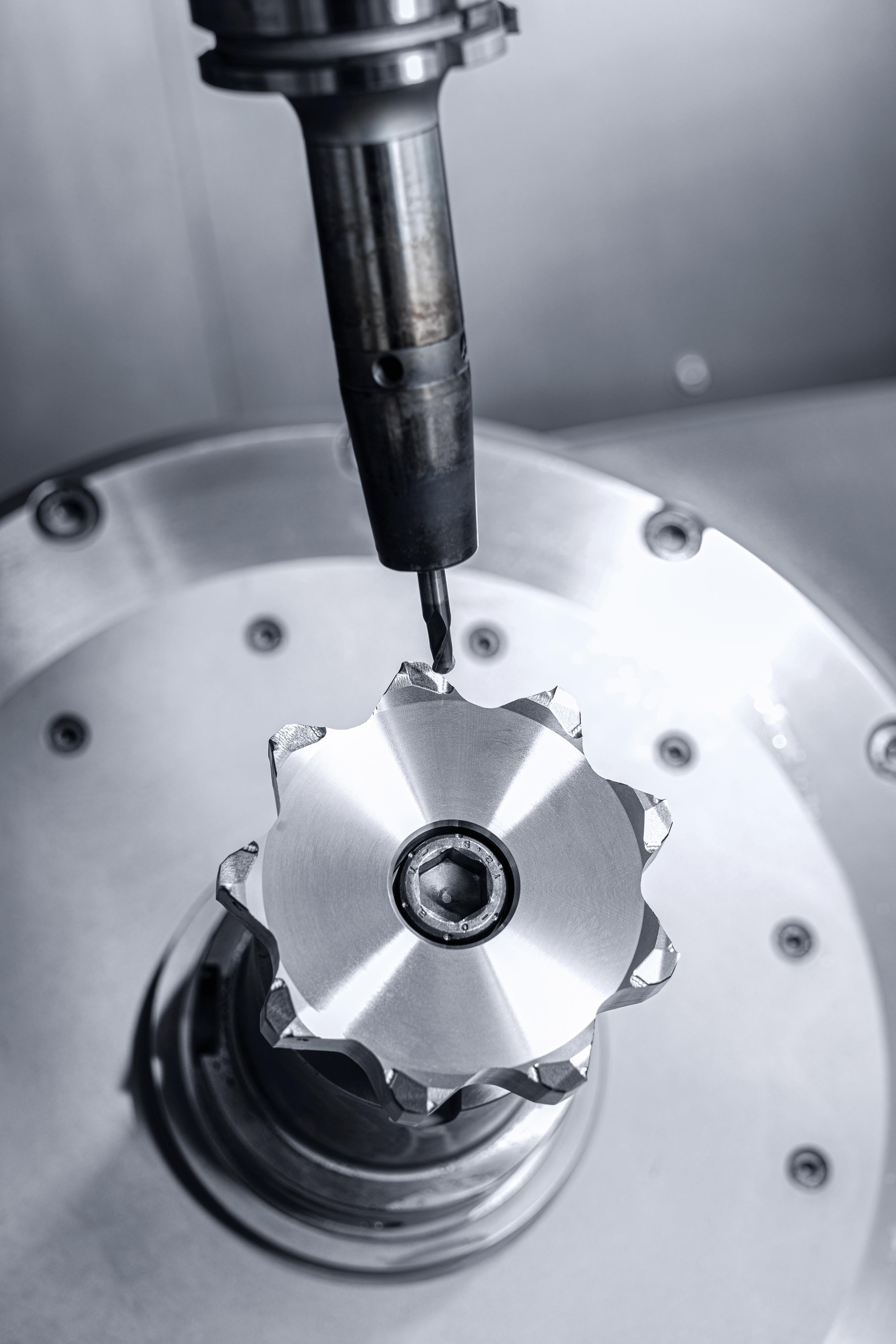

Krawędzie tnące 1µm, zdefiniowane zaokrąglenia krawędzi tnącej 3, 6, 9, 12 lub 15µm oraz fazowanie ujemne na 5-osiowych obrabiarkach LASERTEC PrecisionTool można wytwarzać w ekonomiczny sposób.

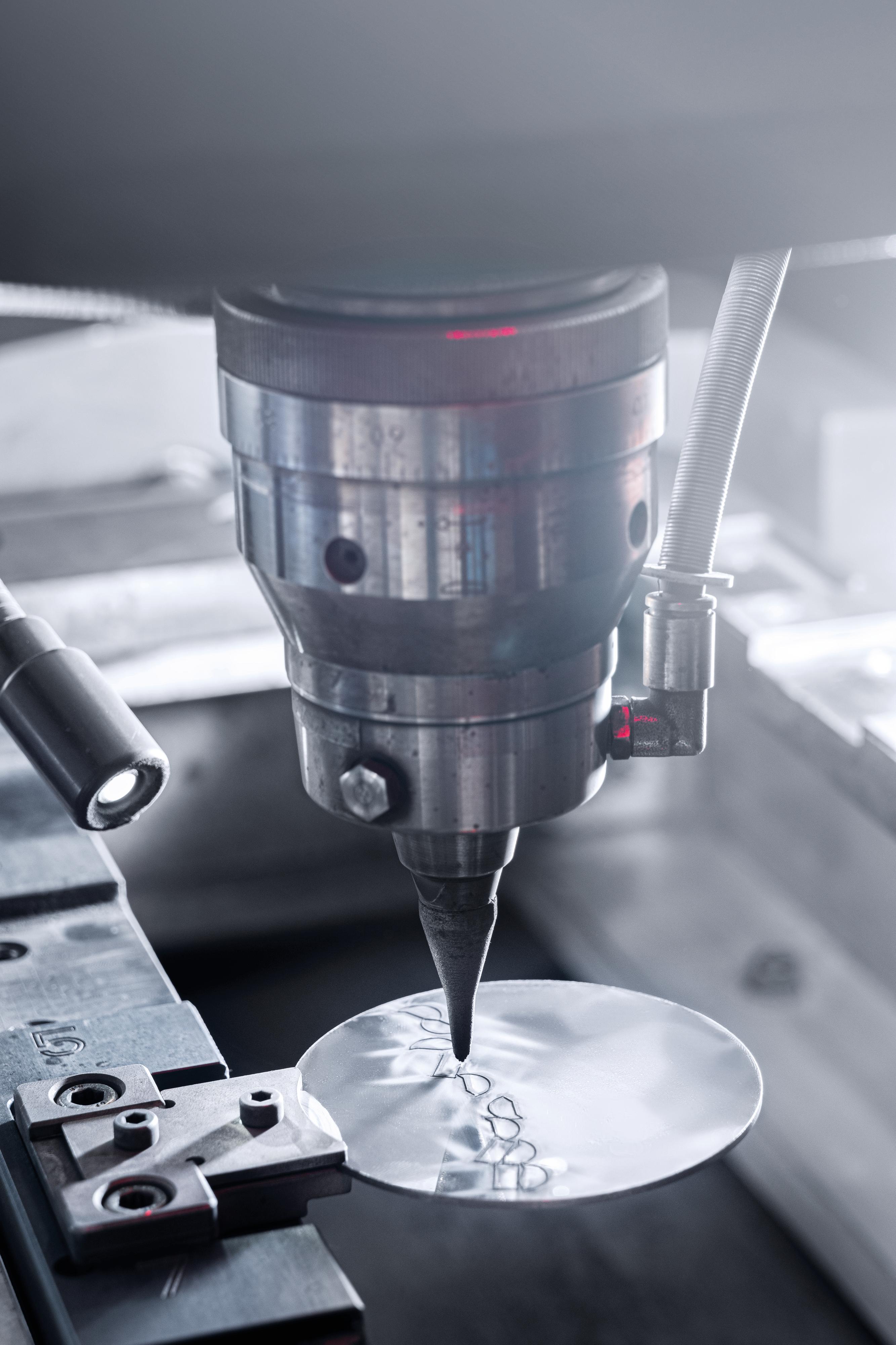

Segmenty tnące narzędzi nacinane są najpierw na płytkach PCD lub CVD a  następnie zostają zespalane. Do cięcia w NEHER GROUP wykorzystywana jest LASERTEC 20 FineCutting DMG MORI. „Laser przenika przez materiał o grubości do 3,8mm” , mówi Tobias Niess. Finalny „Szlif” narzędziom diamentowym nadaje wykończenie laserowe. W tym przypadku stosowane są LASERTEC 20 PrecisionTool oraz LASERTEC 50 PrecisionTool DMG MORI. Krawędzie tnące 1µm ze zdefiniowanym zaokrągleniem krawędzi tnącej 3, 6, 9, 12 lub 15µm oraz fazowanie ujemne wykonywane są na 5-osiowych precyzyjnych obrabiarkach laserowych. Dzięki trybowi high speed 3.0 laser pracuje z prędkością do 3,0mm/min. Dzięki temu, przy porównaniu z technologią elektroerozyjną (EDM) ta technologia jest nawet o 210 procent szybsza, a koszty jednostkowe spadają o 56 procent. Ponadto obróbka laserowa zwiększa czas trwałości narzędzi 2,5-krotnie.

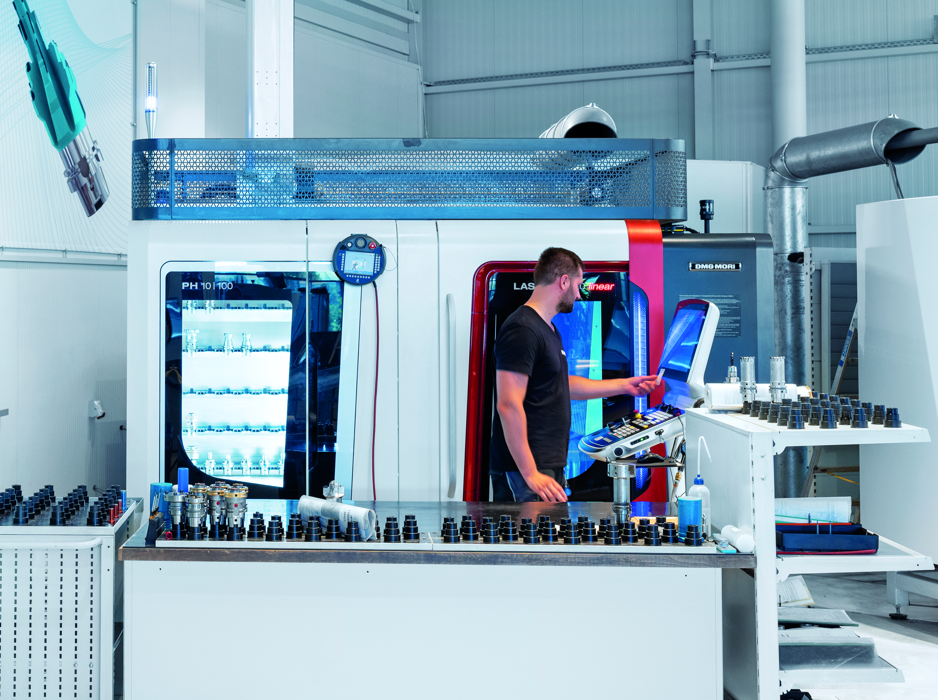

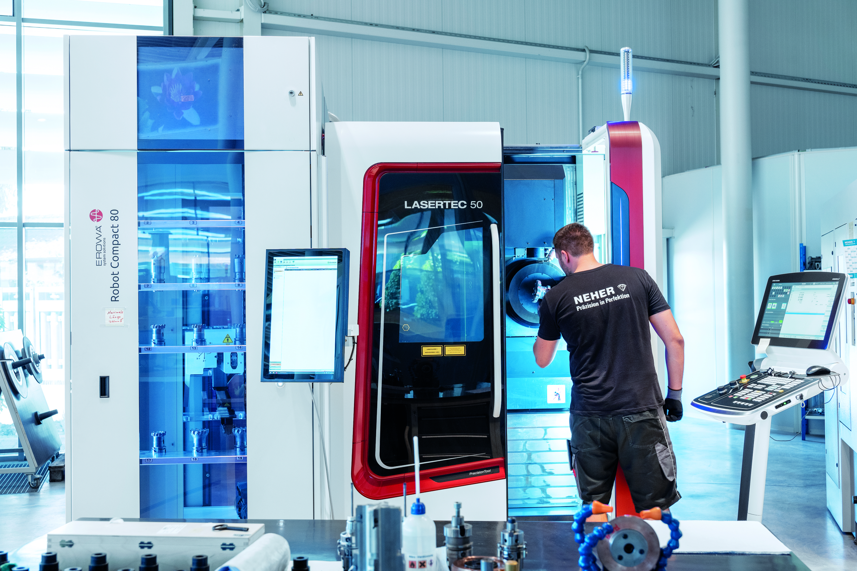

Jeszcze bardziej ekonomiczna staje się obróbka krawędzi tnących dzięki rozwiązaniom automatyzacji, zainstalowanym przez DMG MORI. LASERTEC 20 PrecisionTool wyposażony jest w  system obsługi PH 10 z  miejscem na maksymalnie 54 narzędzia HSK. LASERTEC 50 PrecisionTool z automatyzacją umożliwia zmianę narzędzi do 30 kg. „W ten sposób możemy wykorzystywać obie obrabiarki również w nocy i w weekendy, bezzałogowo”, uzupełnia Tobias Niess.
