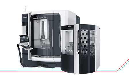

RPS 3 / 6 - zintegrowana automatyzacja przy minimalnym zapotrzebowaniu na miejsce,
- Bezobsługowe zmiany dzięki kołowemu systemowi składowania z 3 lub 6 paletami,
- Obsługa detali o wymiarach do ø 800 × 600 mm, maks. 800 kg,
- Redukcja czasu przestoju związanego z załadunkiem i rozładunkiem podczas produkcji
- Elastyczna produkcja różnych części,
- Pallet Master - do wygodnego i prostego sterowania automatyzacją bezpośrednio z poziomu sterowania obrabiarki
