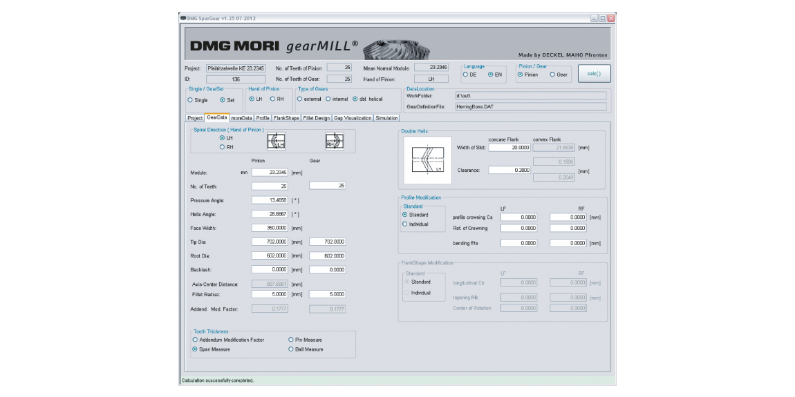

Proste tworzenie programu NC
Proste tworzenie programu NC poprzez wprowadzenie parametrów koła zębatego. Programowanie CAM, postprocesory i symulacja programu NC.
