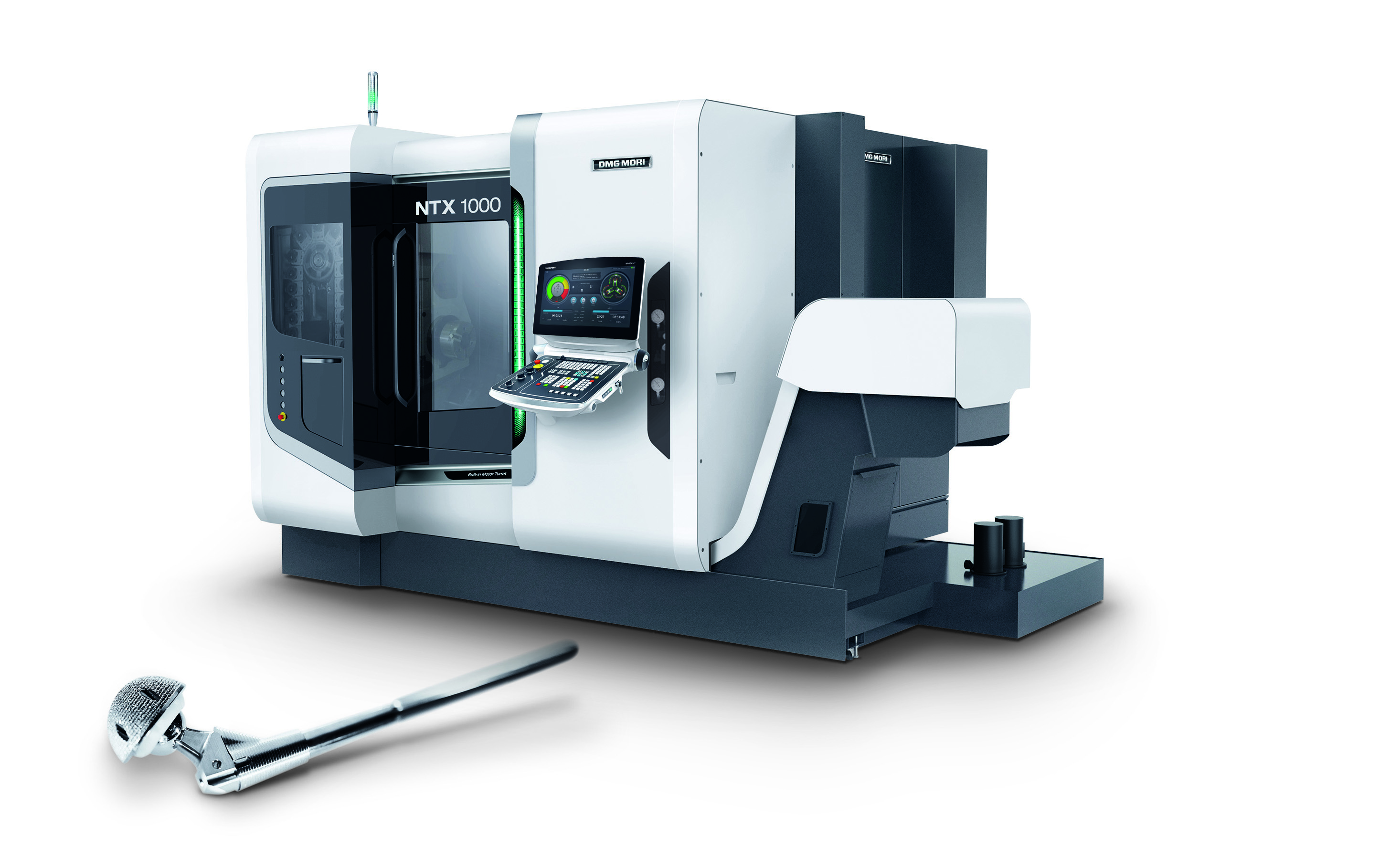

With a footprint of just 10 m², the NTX 1000 2nd Generation from DMG MORI impresses with the 6-sided complete machining of components for hip and knee prostheses.
Kompletna obróbka 6-stronna tokarsko-frezarska w jednym mocowaniu
Za sprawą obrabiarki NTX 1000 2. generacji grupa DMG MORI również imponuje w sektorze kompletnej obróbki 6-stronnej wykorzystywanej np. w produkcji różnych elementów do protez biodrowych i kolanowych. Centrum tokarsko-frezarskie osiąga na powierzchni 10 m² to, co wymagałoby użycia przynajmniej dwóch maszyn w różnych miejscach. Model NTX 1000 2. generacji zapewnia niezrównaną efektywność dzięki kompleksowym opcjom wyposażenia: Wyposażenie to umożliwia między innymi równoległą obróbkę detali z zastosowaniem wrzeciona frezarskiego i dolnej głowicy rewolwerowej. Solidna konstrukcja obrabiarki zapewnia wysoką dokładność obróbki, natomiast magazyn narzędzi z maksymalnie 76 stacjami oferuje dużą elastyczność produkcji. Wiele rozwiązań z zakresu automatyzacji, wśród nich jedno ze zintegrowanym robotem 6-osiowym do załadunku systemu uchwytu, uzupełnia możliwości urządzenia.
