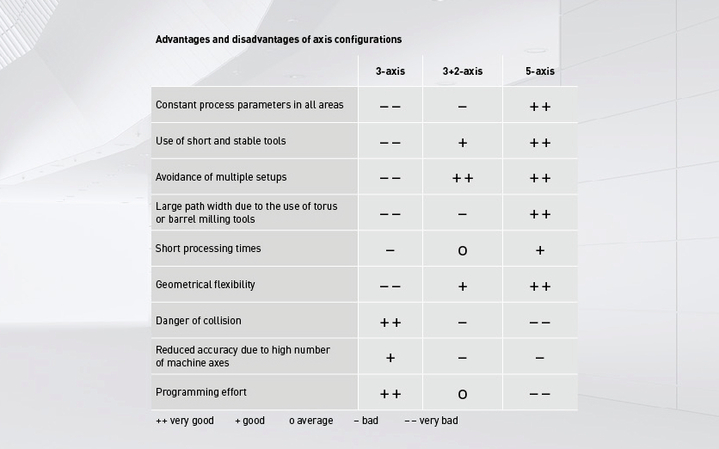

Przede wszystkim trzeba zaznaczyć, że penetracja rynku, która z perspektywy obróbki 5-osiowej nadal utrzymuje się na dosyć niskim poziomie, w przyszłości prawdopodobnie znacznie zmieni się na korzyść tej technologii mimo związanych z nią wyzwań. Wykazano to również w przywołanym już wcześniej badaniu sprzed 4 lat. Ankietowani producenci narzędzi zakładali, że w przyszłości procesy 5-osiowe zwiększą swój udział w obróbce (wykończeniowej) o ponad 50%.
Oczywiście zalety frezowania trójwymiarowego można określić coraz łatwiej i są one coraz bardziej atrakcyjne dla użytkowników. Zastosowanie 5 sterowanych numerycznie osi w technologii produkcyjnej umożliwia dowolną zmianę pozycji narzędzia oraz jego krawędzi tnących w każdym czasie oraz przesuw wzdłuż zakrzywionej powierzchni z precyzyjnym zachowaniem żądanego kąta względem powierzchni przedmiotu obrabianego.
Jedną z największych zalet obróbki 5-osiowej jest możliwość produkowania skomplikowanych części i precyzyjnych komponentów zwykle tylko z jedną konfiguracją, w krótszym czasie i przy niższym koszcie. Taki stopień swobody technologii symultanicznej obróbki 5-osiowej umożliwia produkcję części praktycznie o dowolnym kształcie w ramach jednej operacji, bez zmiany uchwytu. W ten sposób można zaoszczędzić bezproduktywny czas pracy maszyny bez obciążenia i wyeliminować niedokładności związane z przenoszeniem części z jednej maszyny na inną. Narzędzie można zawsze idealnie ustawić względem przedmiotu obrabianego. To pozwala używać krótszych narzędzi i z kolei przekłada się na większą sztywność, umożliwia zwiększenie prędkości posuwu oraz przedłuża trwałość narzędzi.
Advantages and disadvantages of different axis configurations (Graphic: DMG MORI | Source: "Successful Milling in Toolmaking", Study Fraunhofer IPT 2018, p. 15)
