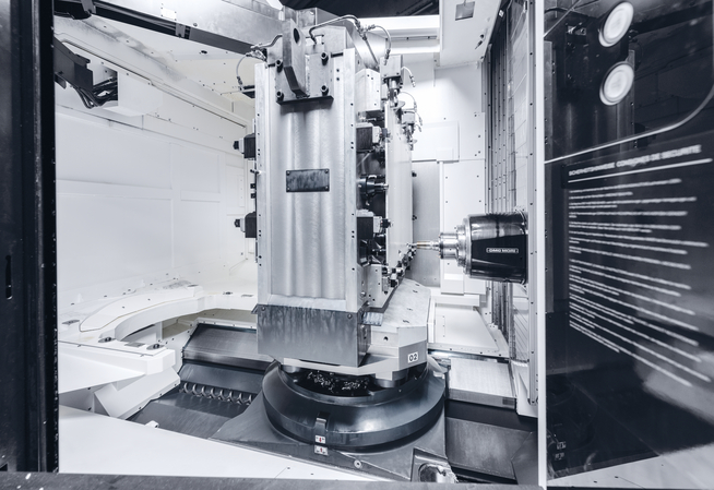

Każda obrabiarka NHX 8000 posiada zmieniacz palet, obsługujący palety z jednym przyrządem, na którym zamocowano po jednej płycie z obu stron. Dzięki temu w jednym procesie obróbki wytwarzane są równocześnie dwie płyty podłogowe.

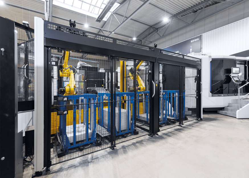

Produkcja seryjna elementów podłogowych obejmuje do 6 000 części tygodniowo. Aby sprostać tej ilości, firma PWS zakupiła cztery centra obróbkowe NHX 8000. Każda obrabiarka posiada zmieniacz palet, obsługujący palety z jednym przyrządem, na którym zamocowano po jednym elemencie podłogowym z obu stron. Dzięki temu w jednym procesie obróbki wytwarzane są równocześnie dwa elementy podłogowe. Decydującym powodem wyboru DMG MORI jako partnera w tym projekcie były ponadto kompetencje producenta obrabiarek w zakresie automatyzacji. Steffen Metz opowiada: „Od początku było jasne, że potrzebujemy w pełni zautomatyzowanej produkcji, aby móc zagwarantować niezawodność procesu wytwarzania elementów seryjnych.” Dzięki systemowi MATRIS firma DMG MORI przygotowała indywidualne rozwiązanie, a także dostarczyła cały proces produkcyjny jako gotowe rozwiązanie. I to wszystko z jednego źródła.

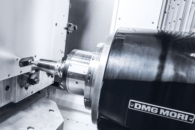

Centra obróbkowe NHX 8000 w firmie PWS są wyposażone we wrzeciona #40 speedMASTER jako opcja specjalna.

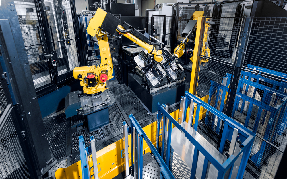

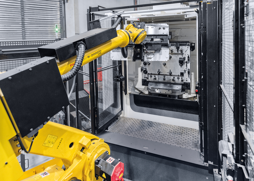

Firma PWS dostarcza surowe części do systemu za pomocą opracowanego przez siebie specjalnego podajnika z miejscem na ponad 100 płyt. W centrum systemu MATRIS elementy obrabiane są obsługiwane przez dwa roboty. Elementy są wyrównywane i automatycznie mocowane w przyrządzie z obu stron. Po obróbce elementy są wyjmowane i przekazywane do kolejnych stacji. „Gotowe części są poddawane czyszczeniu za pomocą urządzenia do przedmuchiwania, kontroli za pomocą kamery, która sprawdza otwory, a następnie przechodzą przez maszynę do usuwania zadziorów. W dalszej kolejności każda płyta jest oznaczana laserowo kodem QR i skanowana. „Dzięki temu rejestrujemy wszystkie dane produkcyjne cyfrowo w celu zagwarantowania pełnej identyfikacji” – mówi Steffen Metz. „Ten sprawny proces pozwala nam dostarczać płyty dolne gotowe do montażu.” W celu zapewnienia jeszcze wyższej jakości, system MATRIS został dodatkowo uzupełniony o stację mycia i kontrolę płaskości.
