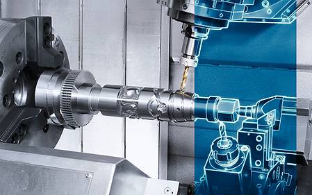

  • Końcówka centrująca zamontowana na głowicy rewolwerowej
  • Centrowanie danych końcówki jest zapisywane bezpośrednio w pamięci narzędzia
  • Do stałych i sprężynujących kłów centrujących
Najważniejsze informacje
Korzyści dla klienta
Tailstock for turret
Pozycję początkową i pozycję podparcia w osiach X i Z można zaprogramować za pomocą ekranu operatora. Monitorowanie pozycji podparcia w określonym oknie.
  • Łatwa obsługa przy pozycjonowaniu kłów centrujących
  • Blokada położenia głowicy rewolwerowej prowadzi do zwiększenia bezpieczeństwa procesu
  • Lepsza cena za sprawą integracji z technologią szlifowania
