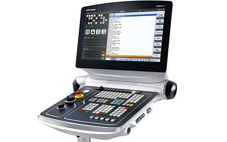

Kontrola statusu programu
  • W połączeniu z programowaniem strukturalnym Gildemeister, bezpieczny i szybki restart programu obróbki po przerwaniu programu
  • Łatwa obsługa programu, zwłaszcza w przypadku wielu wrzecion lub magazynu narzędzi
  • Wyświetlenie statusu obróbki przedmiotu
Najważniejsze informacje
Korzyści dla klienta
  • Wyświetlanie szczegółowego statusu na sterowniku
  • Automatyczne wprowadzanie komentarzy przez programowanie strukturalne GILDEMEISTER.
  • Bezpieczne ponowne wejście do programu przez naciśnięcie przycisku zamiast wyszukiwania konkretnego bloku.
Program strukturalny GILDEMEISTER
  • Ustrukturyzowane podejście z ponad 20 standardowymi programami i ponad 200 wariantami przetwarzania, w tym automatyzacją (przetwarzanie prętów, ładowanie robota / portalu, ...)
  • Wyświetlanie statusu programu z dodatkowymi znacznikami (EPS) dla podprogramów.
Po lewej: HMI ze statusem znaczników. / Po prawej: Wyczyść strukturę programu.
