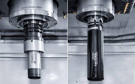

Najważniejsze informacje
  • Automatyczne rozpoznawanie siły wciągania narzędzia w celu zapewnienia niezmiennie wysokiej stabilności procesu.
  • Predefiniowany cykl automatycznego smarowania, co 75 godzin lub po 20 000 wymian narzędzi.
  • Wykrywanie nieszczelności i pomiar zużycia systemu pneumatycznego.
Korzyści dla klienta
  • Efektywne i oszczędzające czas smarowanie bez interwencji operatora
  • Wysoka przejrzystość dzięki wyświetlaniu cykli smarowania i aktualnej siły wciągania.
  • Rejestracja danych w połączeniu z opcjonalnie dostępną aplikacją Condition Analyzer do przeprowadzania dodatkowych analiz zużycia powietrza i zmian siły wciągania
Interfejs użytkownika
