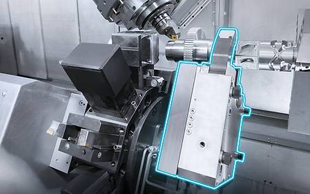

  • Hydraulicznie sterowana stała podtrzymka do obsługi długich i cienkich elementów
  • Zwiększenie możliwości korzystania z obrabiarek wielokanałowych
  • Cykl umożliwia zarówno dosunięcie, jak i uwolnienie ze stałej podtrzymki
Najważniejsze informacje
Korzyści dla klienta
Steady rest for turret
Pozycje podparcia w osiach X i Z bezpośrednio przez interfejs użytkownika. Automatyczne obliczanie trawersów dojazdu i wycofania.
  • Hydrauliczna stała podtrzymka zintegrowana w stole narzędziowym
  • Blokada położenia głowicy rewolwerowej prowadzi do zwiększenia bezpieczeństwa procesu
  • Ustawianie stałego położenia podtrzymki w celu zachowania tolerancji w zakresie pozycji i kształtu zgodnych z programem po jego ponownym uruchomieniu
